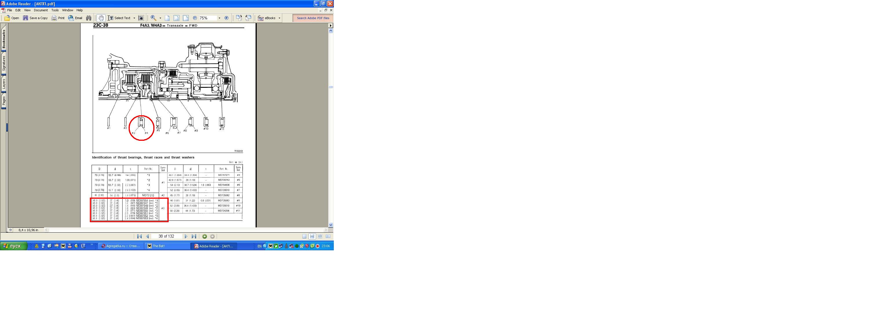

#8 Сообщение Credo_09 » Вс апр 27, 2008 11:42 pm
Подскажите пожалуста!
Вчера расколол свою АКП и обнаружил такую весчь: под насосом стоит первый пакет фрикционов, под ним дальше идет тонкий роликовый подшипник, так вот он разрушен.
Может ли это быть причиной неправильной работы АКП???
bublik75
#9 Сообщение bublik75 » Пн апр 28, 2008 5:38 pm
при разрушении страдает и посадочное место .игольчатый подшипник должен быть правильно установлен. Недавно пол коробки из-за этого выкинул. :P
Credo_09
#10 Сообщение Credo_09 » Пн апр 28, 2008 11:01 pm
bublik75 писал(а):при разрушении страдает и посадочное место .игольчатый подшипник должен быть правильно установлен. Недавно пол коробки из-за этого выкинул. :P
У меня пострадало посадочное место, надо ли менять эту болванку или можно отдать токарю чтоб притёр маленко???
Пасибо за консультацию!
#11 Сообщение KOYT » Вт апр 29, 2008 3:54 pm
А что значит "токарь притер маленько", и чем потом осевой люфт выбирать будешь? И что кроме этой неисправности больше ничего????????
Credo_09
#12 Сообщение Credo_09 » Вт апр 29, 2008 10:14 pm
KOYT писал(а):А что значит "токарь притер маленько", и чем потом осевой люфт выбирать будешь? И что кроме этой неисправности больше ничего????????
Ну во первых там 8 вариантов шайб можно положить, а все остальное вообще не пострадало, а по поводу выроботки на посадочном месте, мастер знакомый сказал не заморачиваться страшного не чего нет.
#13 Сообщение KOYT » Ср апр 30, 2008 9:34 am
Так в чем вопрос, удачи!
Credo_09
#14 Сообщение Credo_09 » Ср апр 30, 2008 11:01 am
KOYT писал(а):Так в чем вопрос, удачи!
Хотелось бы получить консультацию от еще несколько знающих людей!
bublik75
#15 Сообщение bublik75 » Ср апр 30, 2008 2:44 pm
И ето очень хорошо. Советую все подшипники просмотреть и сверить с схемой мало ли кпп уже поремонтировали!
