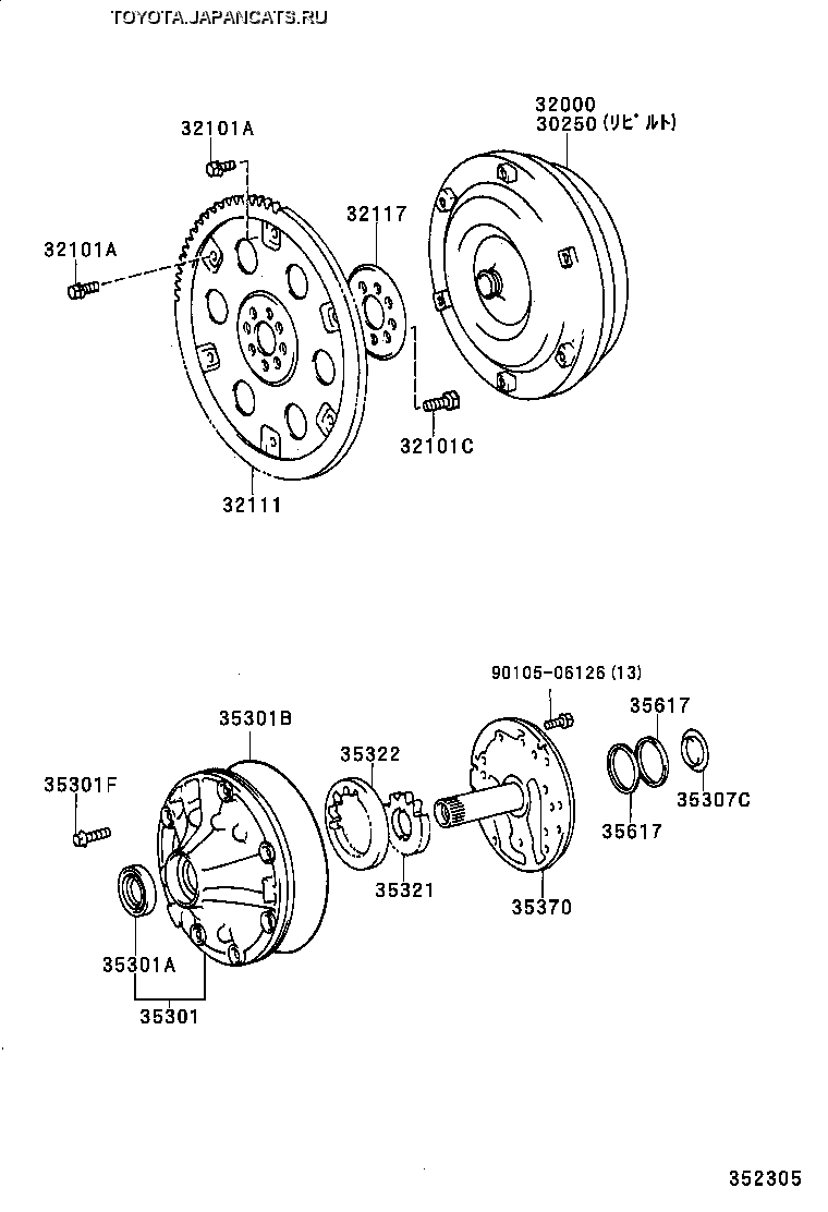

:lol: гидра муфта она цельный корпус железа . авот масло насос . это хиргический инструмень. в коротый надо правельно ввести гидромуфту. при установке бублик должен войти по слуху на при положения три щелчка. и прокрутиться на валах. с прикосновением по кожаху. .
вотрое когда двс снимал дде бублик был в коробке остался или на маховике. висел. если дай бог памяти 6 болтов на ключ 12 . так где был бублик.
на маторе или на коробке . и как стала коробка по отношению к блоку двс. в прилив или стягивал балтами .....
жду ответа как соловей лета. :lol:

Mercaushii писал(а)::lol: гидра муфта она цельный корпус железа . авот масло насос . это хиргический инструмень. в коротый надо правельно ввести гидромуфту. при установке бублик должен войти по слуху на при положения три щелчка. и прокрутиться на валах. с прикосновением по кожаху. .
мотор одевался на коробку , а муфта стояла на маховике.

:lol: 35370 в процеси работы и 35301 это точно ....и шестерни 35321 и 35322. свист будит идти на 2500 оборотов в раене колокола и сочленения корпуса коробки . удачи :lol:

Mercaushii писал(а)::lol: 35370 в процеси работы и 35301 это точно ....и шестерни 35321 и 35322. свист будит идти на 2500 оборотов в раене колокола и сочленения корпуса коробки . удачи :lol:
:roll: есть варианты ремонта? или проще купить акпп с муфтой (у нас цена 250-300 у.е) или все таки возможно отремонтировать ?
какие еще последствия могут если я убил насос...
и сколько с такой неисправностью протянет АКПП?

вообщем узнал цены на все запчасти, которые перечислил Mercaushii
3537030031 1 $134,16
3532112090 1 $24,11
3532212080 1 $26,30
3530130040 1 $105,11
итого 289,68 бакса
за АКПП с виду нормальное просят 300$...
при таких танцах с насосом, моя акпп еще подастся ремонту?
