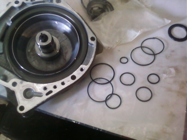

Смешно - да не очень, из-за колец не будет аварийного режима, либо что-то накосячил при замене, либо проще - сделать диагностику и конкретнее узнать что к чему.

Накосячил-причина ДД !! Снимал только крышку, вал с фриками не вынимал новые кольца стали плотней чем старые-деревянные. Завтра будет тест драйв по разогреву коробки

SLAVIAN, ну как прошло??? Жизнь наладилась?

C НАСТУПАЮЩИМ 2013 ВСЕХ !!! Все прошло отлично теперь переключает на горячую как надо !!!! только сейчас вылетела проблемка поперло масло между двиглом и коробкой снятие показало что выдавило сальник гт втулка насоса на месте!!! поставил новый сальник опять выдавило вот теперь не пойму что за беда обычно такое встречал когда втулку проворачивает а тут просто сальник как пробка выстреливает!!!!!!!

что касается троганья и переключения передачь- гт в поряде теплообменник не трогал все решилось заменой тефлона!!

Ну почему по Одесски о чем спросил о том написал выше гт без вопросов теплообменник без вопросов все решилось заменой колечек фото выше!!!!!!

АКПП не так давно с ремонта было заменено поршня тормозные ленты фрикционы соленойды evm прокладки сальники и тд гтд восстанавливался! втулки и тефлоновые кольца не менялись !! тефлонки я сам менял после вышеописанной проблемы на горячую!

Прошу помощи с АЛ4 как то в Латвии очень туго с специалистами по этой коробке После переборки коробки проблема с уарами при переключении с 1 на 2ую на прогретой до 90 град,так и не удалось решить
Прочитав данную ветку о оригинальных тефлоновых кольцах ,хотел бы попросить выложить здесь фотографию оригинальных колец с замком и если возможно номер по сервисбокс каталогу пежо
