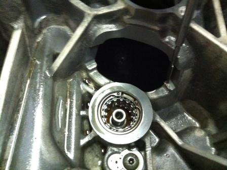

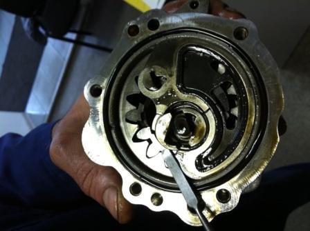

нашел на фильтре алюминиевую стружку
см фото

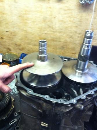

первичный шкив не крутится в подшипнике. он шестерней цепляет за корпус коробки (моя версия возникновения алюминиевой стружки)
см фото

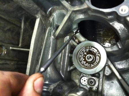

из- за того, что шкив немного просел через трубку стравливается давление.
см фото

ведущий конус фиксируется в корпусе стопорным кольцом, под стопорм должна быть регулировочная шайба... если ее нет или износилась конус просаживает в сторону маховика
