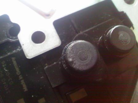

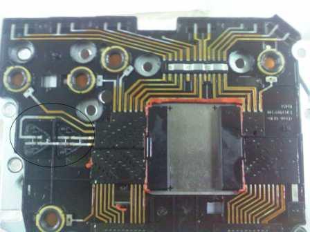

Kirill
Сообщения: 209
Откуда: Псков
#9 Сообщение Kirill » Пн апр 09, 2012 11:54 am
nikden писал(а):привет диагностику конечно делали компьютер показывает что машина не видит датчика первичной скорости промеряли сам датчик -целый возможно что вся засада в электронной плате на гидроблоке так что думаю заменой просто датчика здесь не обойтись и ещё вот что машина ведёт себя так завёл поехал с первой скорости доходит до 3000 оборотов какбы включается аварийный режим но при этом машина идеально начинает ехать 1-2 2-3 3-4 а вот 5 нет вот и не пойму что делать в механике проблем нет это точно
На ручке прокатитесь. При неисправности датчиков -не будет 4,5. В моем случае ошибка P1716

#12 Сообщение Kirill » Пн апр 16, 2012 11:46 am
Все больше не актуально. Старый починил. Для информации-стоят датчики Холла -2х выводные.

#13 Сообщение Kirill » Пн апр 16, 2012 4:39 pm
Датчики, к стати, просто тестером не промерять.
