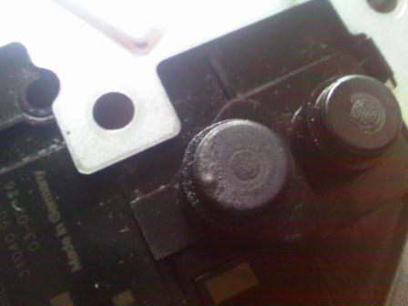

Не очень хорошо знаю эту коробку, под revolution sensor подразумеваются датчики оборотов, а 1/2 - это входной/выходной?Kirill писал(а):Куплю неисправный ЭБУ -недорого.
Интересуют revolution sensor 1,2.
Если так, то выходной есть у меня.
Спасибо. Выходной стоит отдельно -в задней части коробки он работает.TransLAB писал(а):Не очень хорошо знаю эту коробку, под revolution sensor подразумеваются датчики оборотов, а 1/2 - это входной/выходной?Kirill писал(а):Куплю неисправный ЭБУ -недорого.
На Корпусе Эбу стоят 2 датчика.оба я так понял входные.
