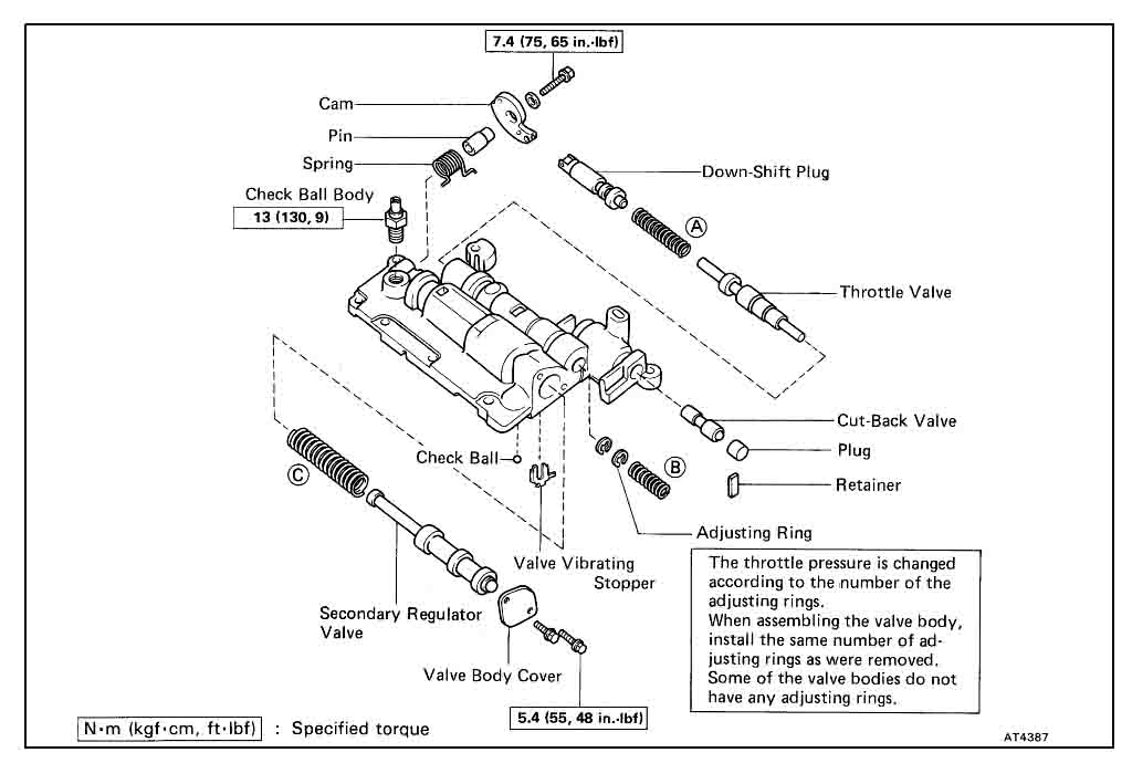

Поизучав гидравлическую схему в голову пришло несколько вариантов. На клапана переключения с одной стороны давит давление дросселя, а с другой давление центробежника, значит если нет переключения давление дросселя выше чем центробежника. На клапане дросселя стоит пружинка с стопором, на рисунке два стопора, а у меня один. Дальше на рисунке есть шарик, а у меня нету. Как думаете может из за этого не переключать?

Если имеются ввиду стопорные шайбы, то их количество устанавливается на заводе при настройке, и шарик не на всех КПП.

Центробежник ведь работает, давление поднимается с увеличением скорости. Но всё равно не переключается зараза. А стопорные кольца могут быть утеряны, на рисунке пометка на англ. типа сколько сняли колец столько обратно поставьте. А шарик должен отверстие перекрывать на пластине, но я смотрел отверстий не было, получается что он не нужен. если бы клапан 1-2 приклинивал, то переключение 2-3 и 3-4 должно быть. не может быть чтоб все приклинило, я два раза разбирал до переборки акпп и когда перебирал короб.
