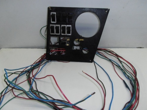

#73 Сообщение vladd » Чт фев 02, 2012 12:12 pm
Когда голова умная есть, которая, как минимум, в школе физику не прогуливала, тоже неплохо. :D
Было дело, я тоже "игрался в такие игры" (фото).

#74 Сообщение emeraude » Пт фев 03, 2012 1:00 am
vladd писал(а):Когда голова умная есть, которая, как минимум, в школе физику не прогуливала, тоже неплохо. :D
А это чего такое, а? :shock: :D
#75 Сообщение vladd » Пт фев 03, 2012 1:49 am
Мега-супер-пульт управления, чтобы управлять некоторыми функциями АКПП "в ручном режиме". Сидя на пассажирском сиденье делаешь умное лицо и изображаешь из себя "электронный блок управления АКПП", нажимаешь всякие "клавиши" на этом "пианинЕ". :D
