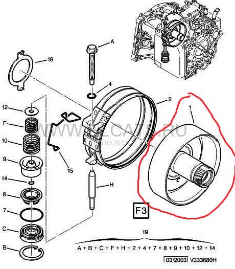

Как я понял, нужно просто сделать сделать "свой теплобменник" (переходник), чтобы масло которое идет в теплообменник уходило в дополнительный радиатор.
Коробку разобрал, оказалось все очень просто, я думал будет намного сложнее.
По мере разборки возникают вопросы:
1. Фрикционы остались черные и очень воняют, толщиной 1.4мм. Мало ли это? По каталогу elcats.ru понял что они вроде 1.6мм толщиной.
2. Как продуть все технологические каналы на предмет засора в самом корпусе коробки?
3. Тормозная лента стерлась, немного поцарапала барабан. Можно его сооооовсем чуточку шлифануть. (Фото ниже)
