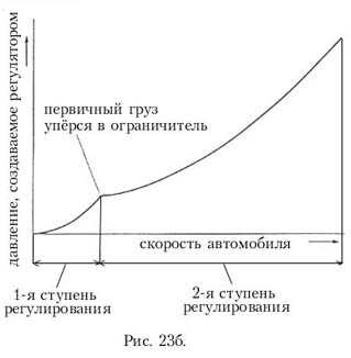

Дополнительное наблюдение: после пару-трёх часовой стоянки, когда температура двигателя между началом движения стрелки температуры и нормой. Начинаю трогаться, выезжать с парковочного места, т.е. слегка нажал на педаль газа, начал двигаться нормально как всегда, проезжаю пару метров и крутящий момент на колёса пропадает, убираю ногу с педали газа, машина стоит секунду-полторы, потом лёгкий толчёк и поехала (всё так же на холостом ходу). Как будто на это время пропадает давление жидкости в АКПП.
Начал курить литературу по устройству АКПП, узнал много нового и полезного для общего развития. И возник вопрос к гуру по АКПП.
На мой дилетантский взгляд, симптом очень похож на сбой работы центробежного регулятора давления. (Попытаюсь вложить картинку с графиком его работы). Именно в момент когда вторичный золотник должен включиться/выключится происходит его "залипание", что приводит к провалу.
Собственно вопрос к уважаемым гуру:
1. У этой коробки вообще есть этот центробежный регулятор? или может электроника управляет. (Выкурил англ. мануал по моей коробке, не нашёл там я его).
2. Если таки есть, можно его отдефектовать/отремонтировать/заменить не снимая коробки? Само собой сам ремонтировать ничего не собираюсь, поеду к специалистам.
Или может забить на всё? явление происходит не часто, в остальном коробка работает идеально.
график центр.jpg (8 КБ) 19145 просмотров
alex712
Сообщения: 227
#15 Сообщение alex712 » Ср сен 05, 2012 3:51 pm
Нет на этой акпп центробежника.Управляется ЭБУ , там 3 соленоида , простая схема. Моё мнение -проблема в мех.части акпп , возможно обгонная муфта.Но это моё мнение,может ещё у кого какие мысли будут..
