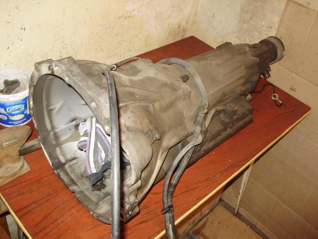

Занялся полной капиталкой своей Toyota Supra GA-70 1990г.
Вчера скинул коробку и теперь есть мысль ее перебрать. Двигатели, карбюраторы уже пройденный этап, а вот с сим агрегатом еще не сталкивался ни разу.
Посему прошу у Вас помощи. Для начала помогите идентифицировать коробку. И еще: стоит затевать ее разборку-сборку или же лучшее враг хорошего?
По состоянию езды коробка удовлетворяет (присутствуют легкие толчки при трогании с места). Однако был такой косяк по осени: приехал домой, припарковался, заглушил. Через минутку пробую заводить - не заводится, даже стартер не пытается щелкать. И ручку КПП заклинило. Подумал-подумал... электроника? В общем скинул клеммы АКБ на минутку, подключил обратно - сразу завелась. Что это могло быть?.. так и не вразумил, но в голове засело, что АКПП нуждается в лечении )
Фото для идентификации коробки прилагаю ниже
Буду рад любой помощи )))

фотки
#2 Сообщение Kuptilicanta » Вт апр 03, 2012 7:55 am

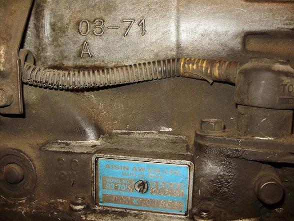

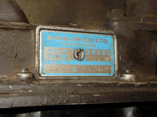

Собственно фотки коробки

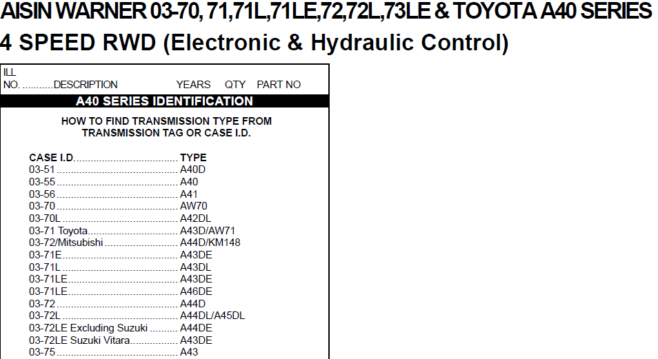

Я правильно понимаю, что эта коробка идентифицируется по AISIN 03-70L, а по классификации TOYOTA это A42DL? Где то есть описание соответствий этих двух классификаций?
Kuptilicanta
Сообщения: 12
Зарегистрирован: Вт апр 03, 2012 7:27 am
Все верно
#4 Сообщение Kuptilicanta » Вт апр 03, 2012 1:53 pm
Это действительно коробка A42DL, так даже указано на табличке под капотом :)

Вот, нашел хороший файлик про потроха АКПП A40 серии
На стр. 5 кстати соответствия обозначений AISIN - TOYOTA
... жаль, нельзя прикреплять такие файлы и по размеру ограничение (как так?)
Привожу только фото 5й страницы
