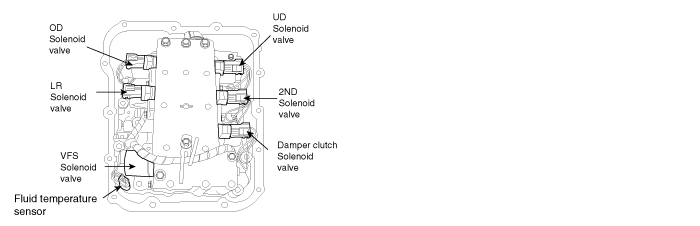

внешне и внутрянка f4a42 но в гб не 5 а 6 соленоидов это что за модификация просто чтобы правильно заказать запчасти ну и для чего этот соленоид :twisted: :twisted: :twisted:

да стоит в ряду где обычно2 чуть ниже. в районе температурника в ней немного видоизменен гб :twisted:

если стоит внизу слева, если правильно понял о чём речь, то это VFS variable force solenoid - соленоид регулирующий линейку, дайте вин и мыло - пришлю мануал дилерский, а вообще чего надо, как оно себя ведёт?

А про соленоид чего спрашивал? это тот что на картинке назван VFS? правильно?

если механика и давки как у 4f42 то ненадо если нет то надо желательно инфу гб и электрику потому что будут отличия гб как на картинке

SPECIFICATION
Solenoid Valve for Pressure Control
• Sensor type : Normal open 3-way
• Operating temperature : -22~266°F(-30°C~130°C)
• Frequency :
- LR, 2ND, UD, OD, RED : 61.27Hz (at the ATF temp. -20°C above)
- DCC : 30.64Hz
- VFS : 600 ± 20Hz
• Internal resistance :
- 2.7~3.4Ω(68°F or 20°C) - LR, 2ND, UD, OD, RED, DCC
- 4.3~4.4Ω(68°F or 20°C) - VFS

спасибо :o если можно ответе еще на вопрос в спецификации указан соленоид RED насхемах невижу почему :?: плохо смотю или еще одна разновидность

соленоид RED управляет лентой reductin brake и direct'ом иприсутствует только на пятиступенчатых коробках это опечаточка, грешат этим кореицы :cry:
