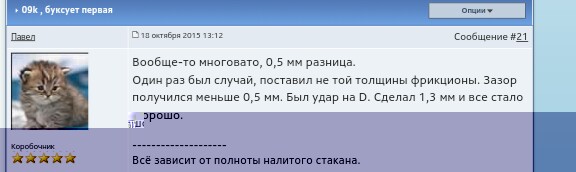

Вот как то обсуждал.
Коментарий к зазору по муфте K1

YBRBNF писал(а):Вот как то обсуждал.
0.5 в пакете конечно мало, но удара при включении на драйв из-за этого, Вы меня извините...
YBRBNF
Сообщения: 569
Re: 6T40 пинок на D на горячую
#9 Сообщение YBRBNF » Вт май 10, 2016 10:11 pm
ua9mub писал(а):
Какой вывод? :oops:
Легко и просто, ИМХО. Объем камеры поршня ниже нижней границы расчетного, вот и удар.

Kraus писал(а):а почему нет?
Свою точку зрения "TransLAB" высказал, а Вы что скажите? По делу.
#13 Сообщение unforgivable503 » Ср май 11, 2016 8:14 am
На тф60 бьет когда маленький делаешь, только зачем в эту тему приплетать?
Многие коробки не реагируют на маленький зазор вообще.
#14 Сообщение Kraus » Ср май 11, 2016 10:20 am
я тоже считаю что из-за маленького зазора будет удар,не знаю как на этом коробе.
#15 Сообщение unforgivable503 » Ср май 11, 2016 11:36 am
На старых тойотах не было ударов из за зазора, на мерсах старых не было.
На 6т40 била бы при каждом трогании, там автонейтраль!
