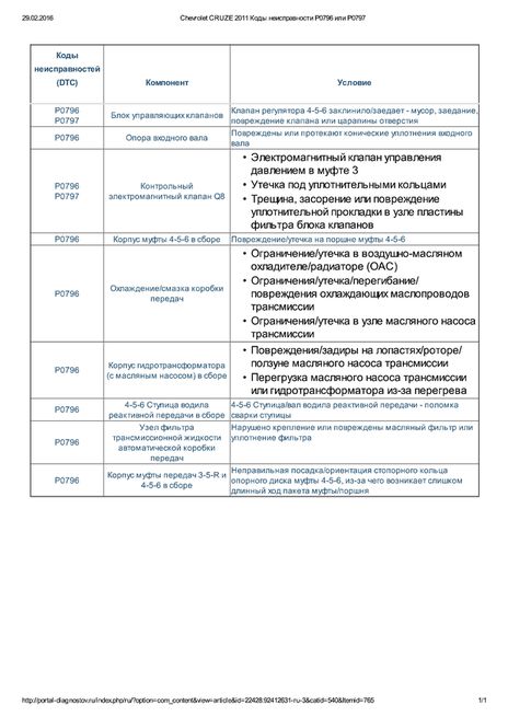

Одна ошибка "p0796 pressure control solenoid valve 3. Stock off" Что обрыв? Какие предположительно действия?
strelok
Сообщения: 396
Откуда: Подмосковье
Re: 6T40 помогите определить
#55 Сообщение strelok » Пн фев 29, 2016 11:46 pm
P0796 соленоид 3 постоянно открыт. Причина не электрическая,а мех или гидравлика. Вот варианты для этого короба:

Чего хотел прояснить:
1) как можно проверить соленоид?(короб снимать обязательно?)
2) маслонасос и ГТ из причин можно ли вычеркнуть?(машинка то поехала)
3) почему я не наблюдаю никаких конических уплотнительных колец на входном валу?( или имеется ввиду первичный вал)
4) что за ступица/вал водило реактивной передачи?
5) как проверить утечку на муфте 4-5-6? И тут же- что значит неправильно с ориентировать стопорное кольцо- кольцо то в канавке. Не точность перевода?

Ну почему сразу эвакуатором? Сам снял,другу в багажник бросил отвез,забрал,поставил.Да и короб этот весьма неудачен для первого опыта.Ну а если о вечном,то...
1)Соленоиды приблизительно можно проверить подав на них 12В кратковременно. Должны щелкать,только учти ,что на 6Т40 они полярные,около разьема метка "+" есть. Короб снимать не надо, а вот гидроблок придется.Заодно проверь наличие грязи в нем.
5)Муфту можно проверить сняв гидроблок и подав воздух (ок 3 Ат)в канал питающий муфту,Тут желательно иметь представление как должна шипеть/хлопать исправная муфта.
Остальное думаю пока не актуально,и требует снятия короба.
