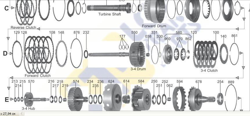

#21 Сообщение Aleksey » Вт сен 25, 2012 11:24 am
колечко за каким номером на рисунке?
И как поступить если канавка уже есть?
Про эту коробку нашел: Надежная трансмиссия, единственная неисправность, которую можно назвать как частая - разрушение демпферной пружины поршня тормозной ленты, которая может привести к серьезным разрушениям корпуса АКПП - часто приходится «перегильзовывать» цилиндр поршня тормозной ленты. Еще в ней есть небольшая конструкторская недоработка - абразив, скопившийся под уплотнительным кольцом протачивает канавку во втулке внутри входного вала, внешне это никак не проявляется, но ведет к снижению подачи масла в определенные группы сцеплений АКПП и снижению ее ресурса. При ремонте входной вал всегда приходится менять.
Но тут 2 входных вала.
Dyukanm
Сообщения: 668
Откуда: Медное
#22 Сообщение Dyukanm » Вт сен 25, 2012 4:39 pm
Вот которое под номером 177-крайнее справа.

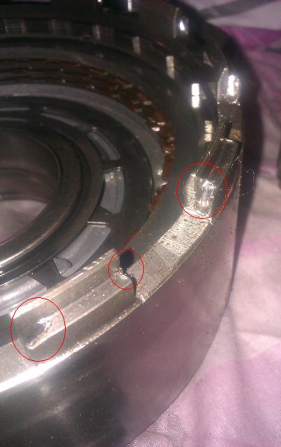

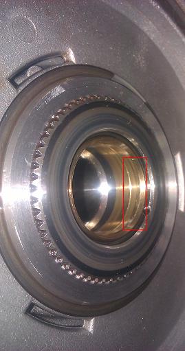

#23 Сообщение Aleksey » Ср сен 26, 2012 1:23 am
Колечко пропилило канавку в turbine shaft. а точнее во втулке за номером 049.
1) Подскажите в этой ситуации как поступаете вы?
2) еще вопрос есть с местом соединения (на картинке 556) reverse drum - (на картинке 624)shell там выбиты шлицы. И возможная причина?
3) 2-4band (на картинке 020) тормозная лента 50 мм ширина. Какая у нее толщина должна быть?
спасибо за подсказки.

#24 Сообщение Aleksey » Чт сен 27, 2012 9:07 am
со втулкой все понятно - выточили. а вот с лентой и выбитыми местами на барабане вопрос остался.
Dyukanm
Сообщения: 668
Откуда: Медное
#25 Сообщение Dyukanm » Чт сен 27, 2012 10:36 am
Лента там регулируется,так-что главное-что-б зазор между концами был,по ширине-х/з,нет под рукой.Барабан не на месте:больше зацепление должно быть.
