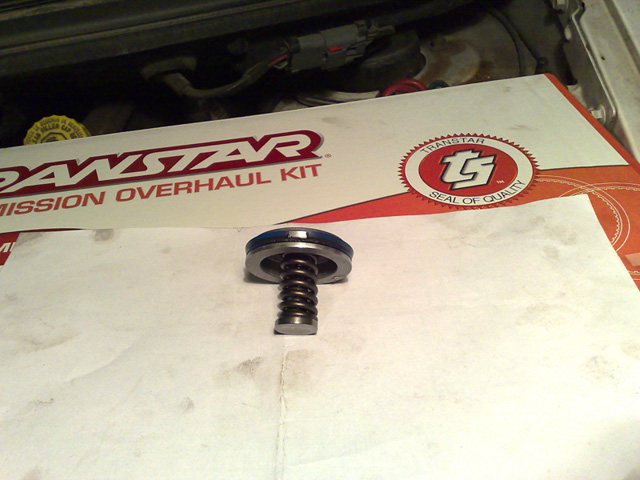

#13 Сообщение Ogon » Вс ноя 25, 2007 6:31 pm
Ребята!!!!!!!!!!!!!!!!!!!!!!
ВСЕМ ОГРОМНОЕ СПАСИБО!!!!!!!!!!!!!!!!!!!!!!!!!!!
Да,на поршне заднего тормоза оторвало кусок манжета где-то 5мм, фото прилагается. :o :o :o :o :o
