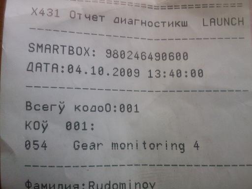

добрый день уважаемые.
проблема с акпп 5L40, месяц назад под чутким руководством мастера перебрал коробку. клиент остался доволен, три дня назад прехаел, акпп в аварии, диагностика ругается на контроль передачи 4 и 5 (ошибка 054,055 по LAUNCH).мастер уволился забрал ВСЕ ниче не оставил. коробку свесили на меня инфы как в пословице *у меня как у латыша х... да душа*.

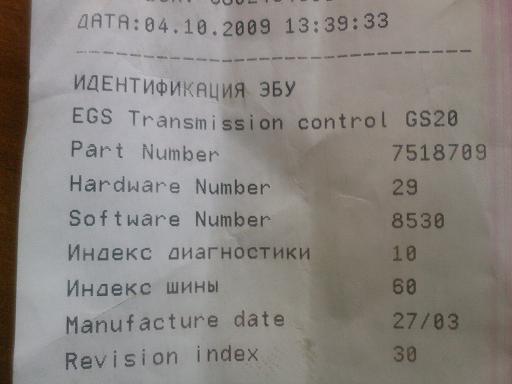

насчет охлаждения все в норме, но даже на холодную сразу валится в аварию, причем только на D, а если перевести в ручное то работают 1,2,3 вверх и вниз, а вот 4 даже непытается включить. Я так понимаю короб ушел в глухую оборону и сдаваться не хочет.
если заменить ЭБУ на проверку, может помочь?
но больше всего бесит что не получается убить ошибку,может еще
ч-нидь перешить надо? :?:

#9 Сообщение dromanchukoff » Сб окт 31, 2009 1:43 pm
вот ето поможет

#10 Сообщение GEEPER » Пн ноя 02, 2009 6:16 am
054- контроль передаточного числа - передача 4 (это по DIS)
если в силовой части все правильно и безупречно, то виноват в проблеме клапан AFL в гидроблоке,рецепт-ремонт плиты или ее замена
