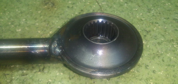

Разбираю коробку MDKA не могу открутить гайку на валу под крышкой на 36.
Нужен специальный фиксатор 07PAB-0010001 HONDA (готов взять в аренду) или совет чем зафиксировать вал.

Нужен пневмо гайковерт , желательно 3/4'. И смотреть на гайке стрелку с направлением движения ( у хонды очень часто стоит левая резьба ). Перед снятием корпуса , необходимо снять все внешние соленоиды и под ними все трубки . Маленькая крышечка тоже снимается , под ней стопорное кольцо , нужно разжать

Любой хондовский транс разрезать и сделать стопор.
Кернение на гайках поднять,иначе можно остаться без резьбы на валу.

Была такая идея но не было хондовского транса.
Подойдет любой?

Любой

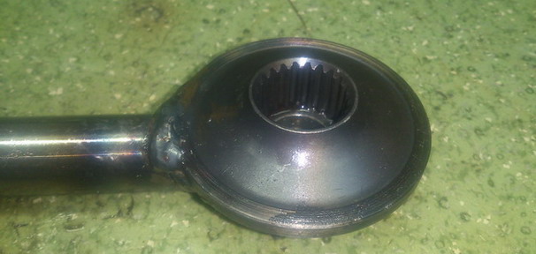

Так и сделал купил гидротрансформатор от Аккорда. Распилил - внутри как новый. Втулка внутри со сшлицами идеально подошла для фиксаторва!
Всем спасибо!
