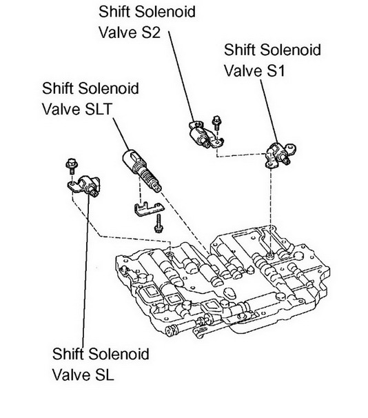

Прошу совета по акпп 30-40ls.
Ищу гидроблок на эту коробку,2 шифта ,линейник шим,локап on-of.
Кто-нибудь знает на чем стоит из японского рынка?

Это все понятно,где стоит 30-40ls,просто под этой маркировкой может стоять как минимум
4 вида гидроблоков.
Меня интересует конкретный.

Может кто-то пробовал поставить линейник вместо механического регулятора давления?

Смысл в следующем:Есть машина AXIOM,поставил туда 30-40le,есть желание
убрать колхоз с тросиком и перейти на электронное регулирование давления

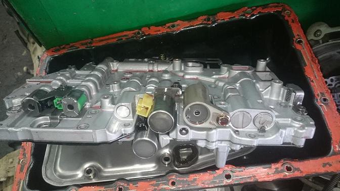

#13 Сообщение yuriyakpp » Вт сен 15, 2015 6:45 am
вот гидроблок с прадо 120 5vz
тоже самое будет на 2тр и 1кз

#14 Сообщение al030 » Вт сен 15, 2015 10:22 am
yuriyakpp писал(а):вот гидроблок с прадо 120 5vz
Я говорю про европейский рынок.
Вот тоетовский номер шлейфа на четыре соленоида
82125-60310
