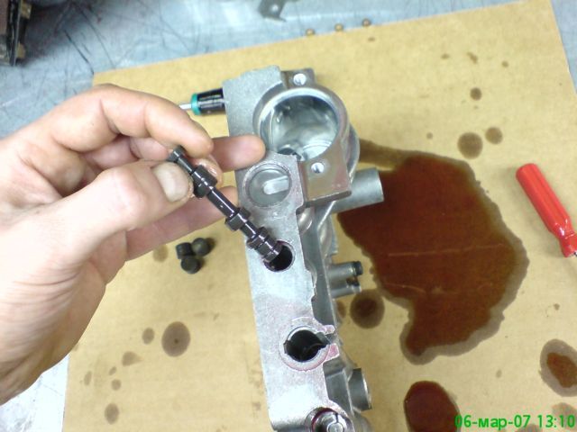

Ситуация такая . Рывок с 1 на 2 передачи возможен из-за выработки гидроплиты клапанов ( находится внутри коробки ) далее (если дело в этом ) неисправность будет прогрессировать и коробка будет уходить в аварийный режим .О приработке речи быть не может (если делали нормально ) . + эту коробку ( 41 ТЕ или А604) надо адаптировать после ремонта и возможно удар пройдёт . Так же возможны неисправности блока соленойдов и механической части акпп . Я бы посоветовал немного потратиться и съездить на диагностику в другую контору ( подключить сканер и замерить давление ) а потом чтоб не динамили с гарантией приехать с нормальным отчётом и качать права . На моей практике (огромной) если эта коробка сразу не едит то и потом врятли нормально ездить будет.А вот клапан который заедает .
