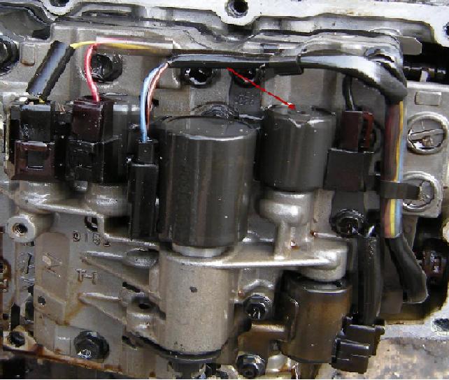

#13 Сообщение Женя » Сб июн 06, 2009 1:28 pm
А где он подписан? Какой цветом к нему провод идет? Черный?
#14 Сообщение VLAD-4T80E » Вс июн 07, 2009 12:12 pm
Женя писал(а):А где он подписан? Какой цветом к нему провод идет? Черный?
Верхний слева
Женя
#15 Сообщение Женя » Пн июн 08, 2009 8:31 am
Этот?
