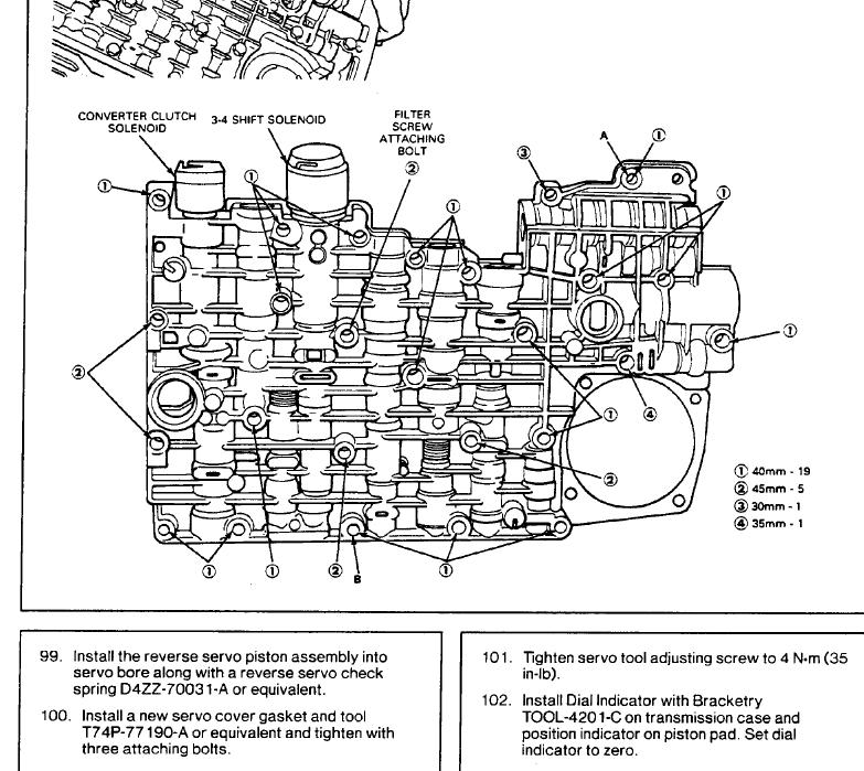

Соленойд я так понимаю это то что на картинке указан как convector clutch solenoid?
Точечный рисунок.JPG (122 КБ) 13403 просмотра
Eskander
#12 Сообщение Eskander » Чт апр 10, 2008 7:09 am
да, он электрический, это самый обычный электромагнитный клапан. Разодрать его можно, он завальцован, но я бы не стал, лучше купить новый. он может быть просто забит, может мозги загажены. начни с простого, поменяй клапан. Предварительно неплохо бы проверить подаётся ли туда напряжение. Тоже в общем то не сложно. А вообще про алду много обсуждается тут http://www.ford-trucks-club.ru/forum/index.php
я себе недавно собрал http://www.ford-trucks-club.ru/forum/vi ... php?t=2696
а вдохновило нас с другом вот это http://dwalin.ru/?articles/frankentranny/part_1.html (и далее до восьмой или девятой страницы) в общем учите матчасть:) будут конкретные вопросы -велкам!!! :)

#13 Сообщение bublik75 » Пт апр 11, 2008 1:32 am
1-датчик темп.О\Ж. 2-солиноид lock up ,3-клапан[за солиноидом] 4-бублик 5-конектор [в корпусе коробки в нем диодный мост] и диагностика хрен чего покажет. O\D включается солиноидом?
