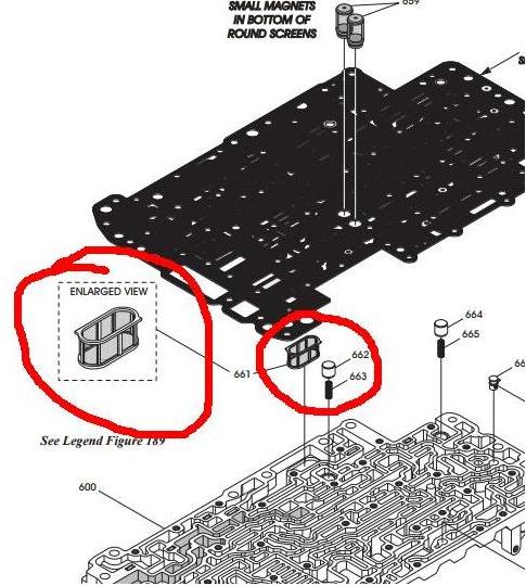

#8 Сообщение yuriyakpp » Чт янв 07, 2016 6:22 am
вот в этом направлении и копайте. там в гидроблоке стоит большой фильтец на этой магистрали а затем вроде разделение идет на смазку в насос и в вал.

#9 Сообщение ivvan » Пт янв 08, 2016 10:44 am
yuriyakpp писал(а):вот в этом направлении и копайте. там в гидроблоке стоит большой фильтец на этой магистрали а затем вроде разделение идет на смазку в насос и в вал.
этот?

#10 Сообщение yuriyakpp » Ср янв 13, 2016 6:07 am
да этот. вроде как стоит на возвратной трубке с радиатора.

#11 Сообщение ivvan » Пн янв 18, 2016 6:50 am
yuriyakpp писал(а):да этот. вроде как стоит на возвратной трубке с радиатора.
все верно, он стоит на обратке охлаждения, был практически намертво забит подобием валенка, не представляю откуда там могла взяться грязь такого типа :shock:
на переключении передач чистка точно сказалось в лучшую сторону. по звуку работы субъективно стало лучше, но надеялся на лучший результат :!:
