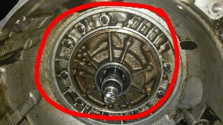

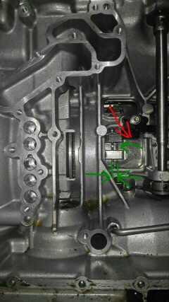

Приветствую всех! Подскажите пожалуйста, при сборке столкнулся с проблемкой, устанавливаю статор( на схеме трансакпп(http://www.transakpp.ru/232/main/zf/5hp19.html )(не реклама)он так называется), наживляю все болты, барабан shell (от туда же) крутится свободно, подтягиваю болты поочереди с небольшим усилием , отверстия под резиновые трубки уже совместились-крутится, окончательно протягиваю- крутится но очень трудно. Так вот вопрос-я что то пережал или так оно и должно быть? Немогу вставить фотки пишет файл слишком большой, хотя сжал до 800кб, еще мерьше надо?

Добавил фотку, незнаю можно ли рассмотреть при таком сжатии, красным отмечен барабан, зеленым зазор.

#79 Сообщение Dmitriy984 » Пт июн 03, 2016 10:16 pm
Статор

Вопрос снимаю, подшипник на статоре наоборот поставил, вот и зажимало.
