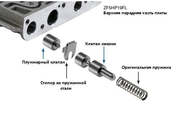

YBRBNF
Сообщения: 569
Re: Audi A6 5HP19 выдавливает сальник масляного насоса
#54 Сообщение YBRBNF » Чт май 19, 2016 2:18 pm
посмотри это может быть.дренаж не закрыт?сапун проверял?

andreik10 писал(а): стояла на заведеной трубки нагревались держать нельзя было
Трубки на заведеном откручивал?после сгоревшей планеты стружки немерено,может где то опять забилось.
