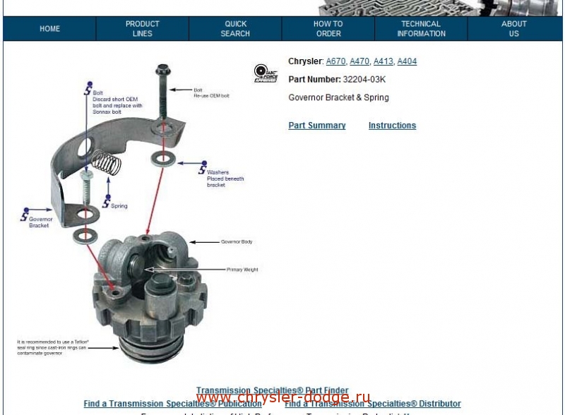

207kk
пружинка
#10 Сообщение 207kk » Вт июл 07, 2009 8:19 pm
акппист писал(а):Что касается номера пружины-под рукой нет,но где-то я его выкладывал на этом форуме не так давно.
да да помню речь об этом уже велась http://agregatka.ru/forum/viewtopic.php?t=1970&highlight=
а номер был выслан в личку вот:Номер комплекта по каталогу Sonnax:32204-03К. :)
вот и фото прилагается
http://www.sonnax.com/part_summary.php?id=3833&pl=3&make=3&unit=
