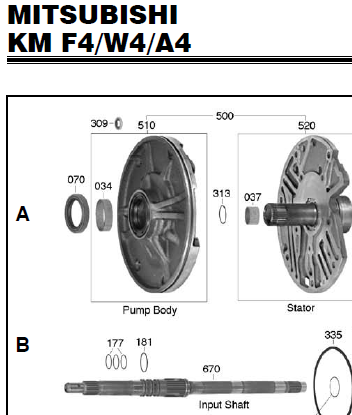

#11 Сообщение jukimms875 » Пт июл 29, 2011 10:36 am
Кто знает где купить детали с такого каталога?
#12 Сообщение arsas » Пт июл 29, 2011 11:03 am
Приведенное фото - каталог Transtar
http://www.transtar1.com/default.asp
Купить можно много где.
Вверху на этом сайте висит http://www.transdetail.ru/ прямо на баннере лейба транстаровская. Ну, а если дальше-яндексом.
