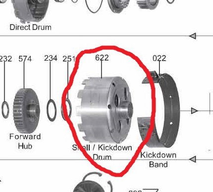

Пропала задняя скорость. Вперёд переключается, но жёстко. Разобрал коробку, ничего плохого не увидел. Гидроплита чистая. Подскажите куда копать?

Посмотрите в этой детали шлицы. С уважением.

Спасибо. Все верно, поменял барабан поехала назад. Теперь следующая беда, переключает при наборе если на чуток сбросить газ. А со второй на третью пытается но если обороты выше 1,5 тысяч опять скидывает на вторую. в аварийке едет на третьей.
