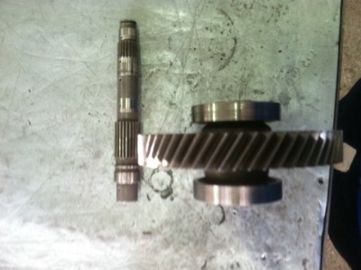

Эти трасмиссии ремонтирую редко.Чаще меняю на контрактные.Подскажите пожалуйста частое ли это явление что вал вылазит из шестерни в процессе эксплуатации.И в дальнейшем что требуется замена узла в сборе?

Наоборот В сторону задней крышки. И вышел из зацепления с задней планетаркой. В результате авто перестало ехать

не пойму как в сторону задней крышки вылез.а можно фото?
C Ув. Стас

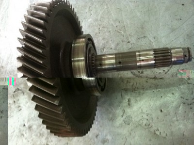

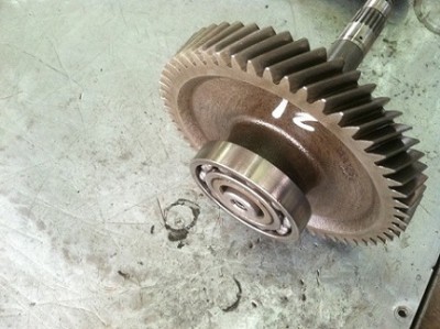

#5 Сообщение SASHA21123 » Чт май 05, 2016 4:13 pm
вот

#6 Сообщение SASHA21123 » Чт май 05, 2016 4:15 pm
последние две фото как должно быть
