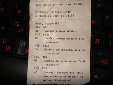

#72 Сообщение Credo_09 » Сб июн 07, 2008 10:02 pm
Вот такие ошибки показал!

Замечена еще одна особенность.
У меня нет задней (R), она появляется если перевести рычаг в D а потом быстро в R тогда работает.
Что я сделал: Подвесил одно колесо, завел машину, включил R колесо не крутиться, я чуть буквально 2-3 мм вытащил импульсный датчик и тут же сразу колесо покатилось проверенно несколько раз.
Выехал на дорогу включил D и тут началось 6000 об/м при отпускании тапки очень резко аш с шлифовкой влючается 2-ая ну а 3-ю не дожидаюсь загорается Check ingin. Запихиваю датчик на место все включается на повышенную, а на понижение ужасные удары. А при переходес 3-й на 4-ю все норманльно но не долго пол минуты и начинает дергать 3, 4, 3, 4, и переходит в аварию.
bublik75
#74 Сообщение bublik75 » Вс июн 08, 2008 12:38 am
Ты походу импульсники попутал местами и кик даун е-ет. :wink:
