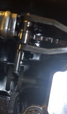

Вот так должно это выглядеть?
anton
Сообщения: 74
Зарегистрирован: Сб авг 21, 2010 9:51 am
Откуда: саров
Re: 6T40 помогите определить
#36 Сообщение anton » Сб фев 13, 2016 9:04 pm
У меня после первой попытки штифт поводка просто упирался в левый торец клапана... :?
strelok
Сообщения: 396
Откуда: Подмосковье
#37 Сообщение strelok » Вс фев 14, 2016 10:31 am
На картинке правильно.
