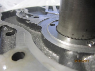

В чем причина такого сильного износа?

шестерни
Re: Выработка маслонасоса
#3 Сообщение Kraus » Сб янв 07, 2017 6:08 pm
Голодание, мусор

Спасибо,а на ведущей шестерне потому,что там подача масла? Ведомая без износа.

всегда износ по ведущей шестерне

Видимо причина в том,что при установке акпп бублик вышел из шестерни и назад не стал,на шестерне видны вмятины,когда стал на место остается догадываться.
В булике стружка от выработки или понесло в коробку?

Вы не понимаете, о чем говорите.
Бублик назад не встал - значит, вышел из зацепления с шестерней, правильно ?
Если вышел из зацепления- как же крутилась шестерня ? Машина ездила ведь ? :D Колдунство какое-то.
Продукты износа у вас и в трансформаторе, и в коробке.

На ММС похоже... Зазор между приводной мембраной и открученным от нее ГТ есть? А то может она деформирована
и жмет шестерню по торцу

Конструкция зацепления гтр-насос там какая ?

wertuwer писал(а):Спасибо,а на ведущей шестерне потому,что там подача масла? Ведомая без износа.
Ведомая без износа
Ага, мы видим.
Разве на этих фотках не видно, что обе сожраны?

wertuwer писал(а):В чем причина такого сильного износа?
Абразивный износ. Масло грязное.
