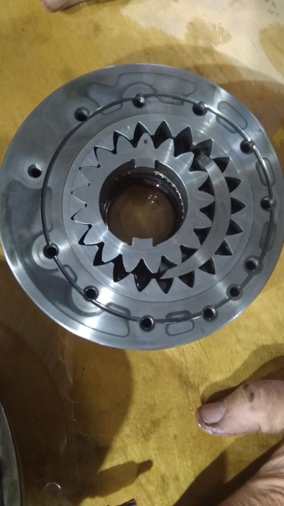

Снял и разобрал коробку.
Маслонасос цел. И внутри каких-либо повреждений и обломков не обнаружил.
Надел маслонасос на шлицы бублика на столе. От привалочной плоскости бублика, до наружной поверхности крышки, в которой маслонасос - 153мм. Завинтил все назад в коробку. От привалочной плоскости колокола, до поверхности крышки 183мм. Получается от привалочной плоскости колокола, до плоскости бублика должно быть 30мм. Надел бублик - 30мм получилось. Значит все вставлено как надо. Так оно и было собрано до демонтажа коробки. Со стороны двигателя тоже расстояние измерил от привалочной плоскости колокола до туда, куда бублик на маховике прикручивается - все совпадает.
Из поддона коробки и бублика было слито примерно 4.5 литра масла. Еще литр примерно вытек при разборке. Больше масла, кроме того что осталось в бублике нет. А заливалось туда когда-то 10 литров. Нормально ли что слилось так мало масла? Может коробка из-за недостатка масла издавать странные звуки и буксовать?
Или все же бублик в ремонт? Может из-за него коробка буксовать при повышении оборотов?
маслонасос
