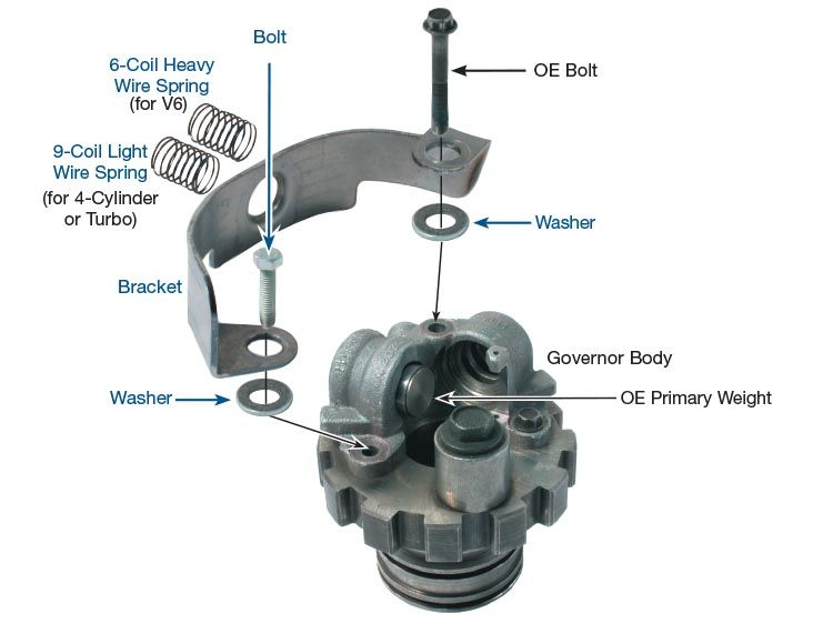

В инете наткнулся на эту шляпу, что это за хрень?)) по описанию не моя тема, но вдруг. Изображение

шляпа на картинке не твоя). похоже не отключается блокировка транса. попробуй покататься с отключенным соленоидом, или старый подкинь
