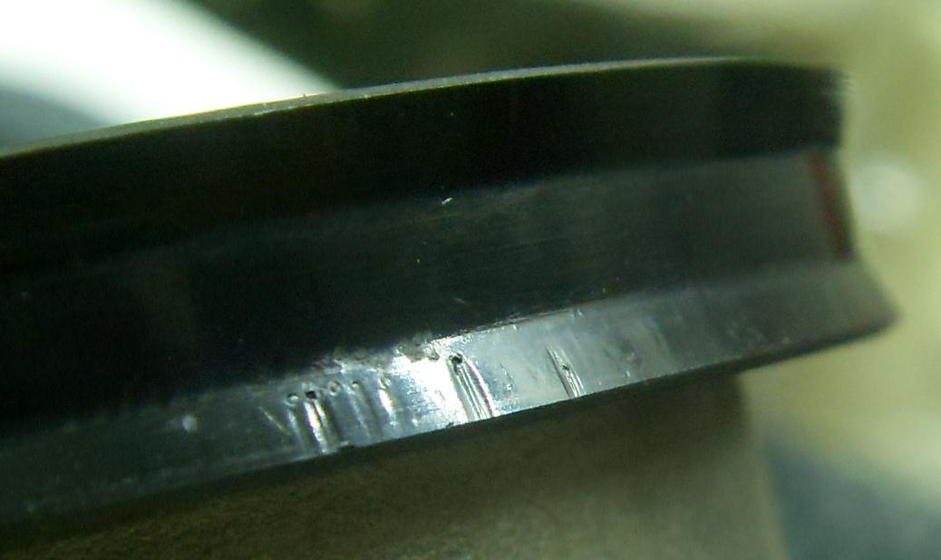

#24 Сообщение YBRBNF » Ср апр 27, 2016 12:45 pm
такой поршень.

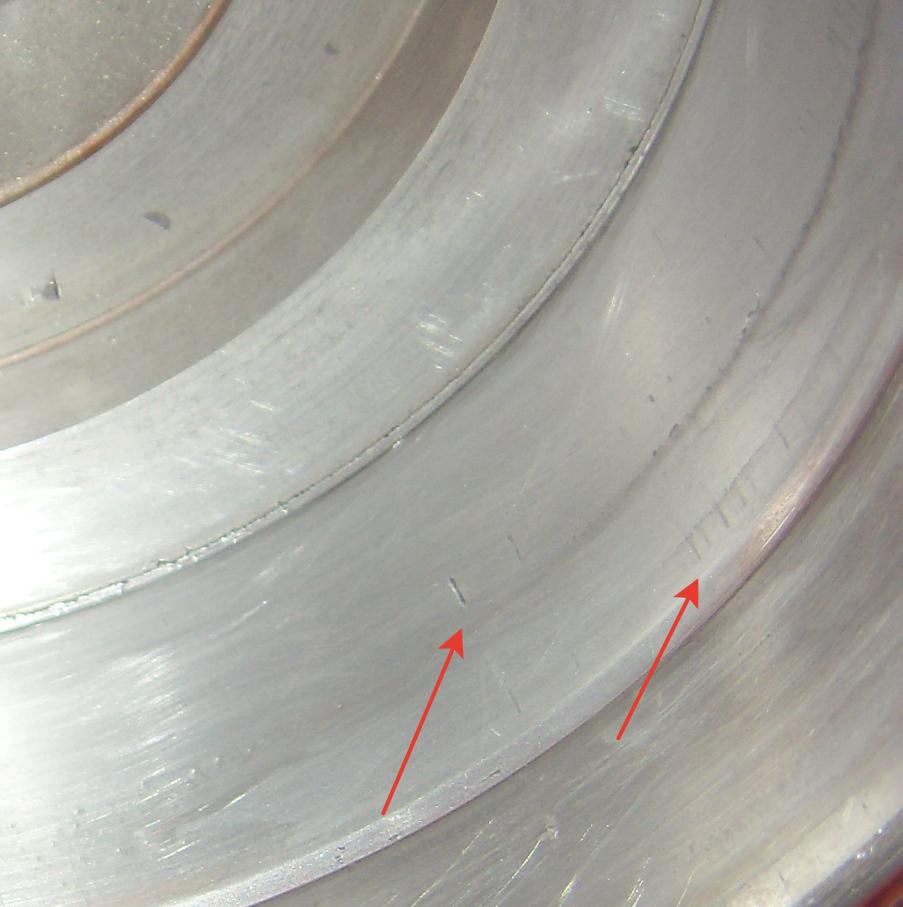

#25 Сообщение YBRBNF » Ср апр 27, 2016 12:55 pm
вот так выглядит цилиндр.

TransLAB
Сообщения: 548
Откуда: г.Москва
Re: CD4E
#26 Сообщение TransLAB » Ср апр 27, 2016 1:00 pm
YBRBNF писал(а):В общем разобрали,сам поршень слегка поюзаный,стенки тоже.
Как удлинять шток?
Сервопоршни имеют шток разной длины - просто менять поршень на нужный. Если сам поршень в хорошем состоянии, и есть плохой поршень с нужной длинной штока, то можно переставить шток с одного на другой.

#27 Сообщение YBRBNF » Ср апр 27, 2016 2:26 pm
как видите поршень не в лудшем состояние и к сожалению он один,со штоком 107мм.
момент такой,если проблемы с серво,то должны проблемы с 2-4,но так каковой 2я и 4я включаются хорошо,а мена как бы беспокоит 2-3.В чем подвох?
