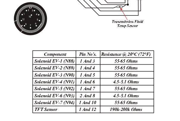

Проверь сопротивление на соленоидах, на холодную и на горячую.
1
