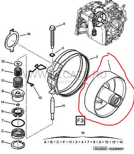

Как я понял, нужно просто сделать сделать "свой теплобменник" (переходник), чтобы масло которое идет в теплообменник уходило в дополнительный радиатор.
Коробку разобрал, оказалось все очень просто, я думал будет намного сложнее.
По мере разборки возникают вопросы:
1. Фрикционы остались черные и очень воняют, толщиной 1.4мм. Мало ли это? По каталогу elcats.ru понял что они вроде 1.6мм толщиной.
2. Как продуть все технологические каналы на предмет засора в самом корпусе коробки?
3. Тормозная лента стерлась, немного поцарапала барабан. Можно его сооооовсем чуточку шлифануть. (Фото ниже)
номер 1

Вопрос по DP0. У меня акпп 99г.в. оборвался упор тормозной ленты F3 и пришлось разбирать кпп. И была ошибка 18G - проскальзывание при блокировке ГТ. Диагноз показал:
1 Обрыв ленты F3
2 соленоиды старого образца
3 Фрикционы цвета нормального 1,6 мм толщиной
4 Протерлась резиновая "юбка" (возле примыкания к металлической части) поршня управления ленты F3.
5 Вскрытие ГТ показало, что он в норме.
Вопрос следующий: менять поршень ленты F3 или все 7 поршней сразу стоит поменять?
#19 Сообщение VLAD-4T80E » Пн апр 22, 2013 8:35 pm
Что значит потерялась юбка,манжета оборвана? Если да, то конечно менять
