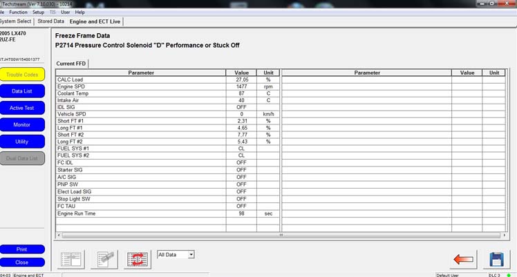

Вылезла ошибка Р2714 и С1201

DTC P2714 Pressure Control Solenoid "D" Performance (Shift Solenoid Valve SLT)
