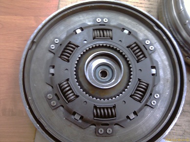

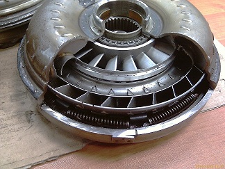

мне тут бубенщики сказали что внутри ГДТ стоят какие-то пружины именно на лок-апе, и что они и могут звенеть, если блокировка не выключается полностью
Dyukanm
Сообщения: 668
Откуда: Медное
#4 Сообщение Dyukanm » Сб апр 07, 2012 6:55 pm
Такие-же пружины,как на демпфере в сцеплении,но,я так думаю,если они зазвенят в масле,то ремонтировать там уже нечего.

#5 Сообщение антон » Вс апр 08, 2012 4:16 am
вот
антон
Сообщения: 97
Зарегистрирован: Пт дек 02, 2011 2:19 pm
Откуда: Тюмень
#6 Сообщение антон » Вс апр 08, 2012 4:17 am
еще
