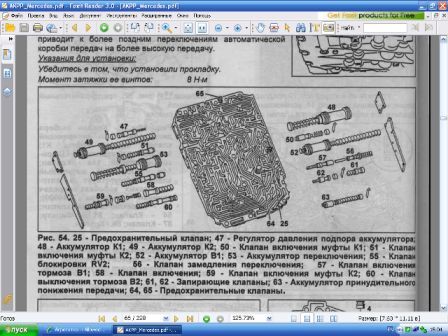

Парни подскажите. в общем перебрал акпп 722.5 поездила без масла. поменял ремкомплект.сталь. бублик резал. после ремонта покатал минут 10 по гаражу вперед назад. все нормально. потом встала не грузится. на нейтрали пытается как будто двигаться. решил снять гидроблок. разобрал промыл. ставлю,машина уезжает, катаемся по городу час все отлично. после чего останавливаем . опять такая хрень. не грузится. притащили, опять решил посмотреть клапана. притер клапана. собираю ставлю. едит назад , переключаю в драйв все опть не грузится не туда не сюда. подскажите в чем может быть причина. насос не смотрел.(косяк). пытался замерить давление есть там три пробки так не из одной нет масла. может клапан в насосе?

:o штатно если не ошибаюсь 58 плунжер как по мануалу.....и его рабочее место .он клинет :o :oops:

Mercaushii писал(а)::o штатно если не ошибаюсь 58 плунжер как по мануалу.....и его рабочее место .он клинет :o :oops:
Точно так!

я так понимаю вот этот клапан на рисунке 58? и гидроблоки с 722.3 одинаковы ?не всей правда частью.

гидроблоки 3и5 разные разница в толстой(без аккамуляторов)части в том месте которое отвечает за подачу масла из охл магистрали в систему смазки коробки
по плунжерку все верно 58й главное его аккуратно достать не убив совсем

Попадался мне мерс с такой бякой. Появилась после небольшого удара поддоном. Раз пять плиту снимал/ставил, пока нашел причину. Плунжер заедал в крайних положениях, а в среднем - двигался свободно. Плунжер вытаскивал вкрутив в центральную выемку метчик "машинный"(удлинённый, для станков), и с ним же потом притирал плунжер в гнезде с алмазной пастой (Чистовой для притирки клапанов).
