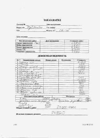

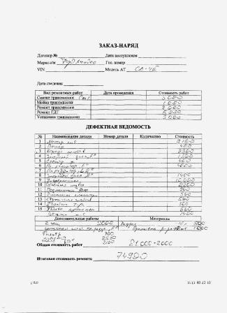

Приветствую всех.
Вопрос такой:
Как должен вести себя короб в движении, если после его снятия и дефектовке появилась необходимость замены следующих деталей?

#2 Сообщение Sawr » Чт июл 02, 2009 4:00 pm
DenRCAT писал(а):Илья на скане вообще ничего не видно.
Тогда дублирую:
1. Мастеркит.
2. Вошер.
3. Комплект пакетов.
4. Дифференциал.
5. Упорный диск F.
6. Стопор F.
7. Пл. редуктор F.
8. Пл. редуктор LR.
9. Упорный диск R.
10. Обгонная муфта.
11. Комплект втулок.
12. Подшипник диф.
13. Солнечная шестерня пл. редуктора F.
Вот вроде и все...

#3 Сообщение Sawr » Чт июл 02, 2009 8:41 pm
Еще мысли есть? Авто приехало своим ходом.

#5 Сообщение Sawr » Чт июл 02, 2009 9:12 pm
Короб был перебран.
При полном прогреве , при отпускании педали тормоза машина стояла на месте ( не всегда ). Мигал OD. При увеличении оборотов - трогалась с толчком.
Еще имелся небольшой заброс на 2-3 (около 50-100 об.). В остальном норма.
Просто машина приехала на диагностику в независимый сервис.
Приехала с мигающим OD, но ошибок не было (так сказали), хотя 4 не включалась (именно в момент мигания OD).
В результате разборка-дефектовка.
Вот, в принципе и все...

#6 Сообщение акппист » Чт июл 02, 2009 9:14 pm
А в чём суть вопроса?

#8 Сообщение акппист » Чт июл 02, 2009 9:49 pm
А что такое комплект пакетов?Если имеются ввиду диски,так они входят в мастеркит.Блок соленоидов в этой коробке не убиваемый,за 17 лет работы был поменен однажды,да и помененый был отремонтирован.

#9 Сообщение Sawr » Чт июл 02, 2009 10:08 pm
акппист писал(а):А что такое комплект пакетов?Если имеются ввиду диски,так они входят в мастеркит.Блок соленоидов в этой коробке не убиваемый,за 17 лет работы был поменен однажды,да и помененый был отремонтирован.
Я так понял, что комплект пакетов - это сдвоенный барабан.
А на счет блока соликов ты лукавишь, потому как беда с ними часто случается. Да и короб выпускается с 1994г. Не сходится, ведь всего 15 лет.

#10 Сообщение акппист » Чт июл 02, 2009 10:23 pm
Короб выпускается с 1993 года,точнее с конца 92-го.Это ,пожалуй,самая классная коробка в ремонте.А блок соленоидов легко ремонтируется.

#12 Сообщение Sawr » Чт июл 02, 2009 11:07 pm
акппист писал(а):Короб выпускается с 1993 года,точнее с конца 92-го.Это ,пожалуй,самая классная коробка в ремонте.А блок соленоидов легко ремонтируется.
У тебя на конкретно поставленный вопрос ответ есть или нет?
Я не про блок соленоидов спрашивал!

#13 Сообщение акппист » Пт июл 03, 2009 7:50 am
Если про ленту,то её необходимо менять всегда и ремонт конвертора тоже нужен.А при таком списке запчастей машина не должна была двигаться вперед.
