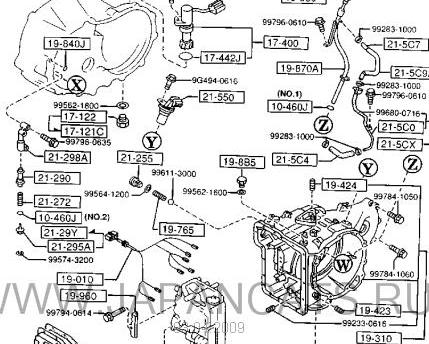

19-010 это соленоиды? Проверять по одному,а при выявлении неисправности сразу все менять?

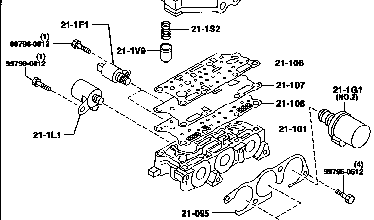

Мужики простите за назойливость, но лучше лишний раз переспрошу, чем протуплю и закажу не то..
21-1L1 VALVE,SOLENOID-LINEAR - Это тот самый соленоид давления?
