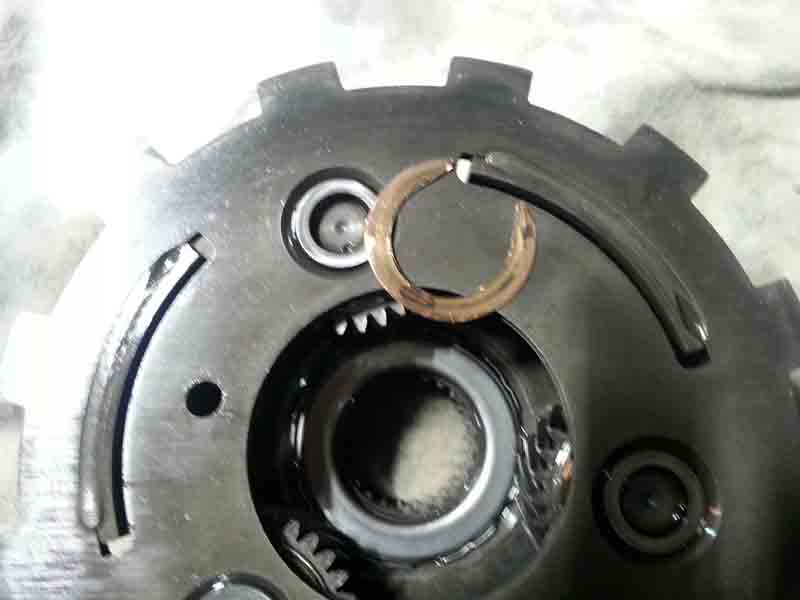

И еще вопрос. С планетаркой проблемы. Под сателлитами стоят медные полукольца, так вот, одно было побито и на половину торчало из под шестерни. В чем может быть проблема такого дефекта?

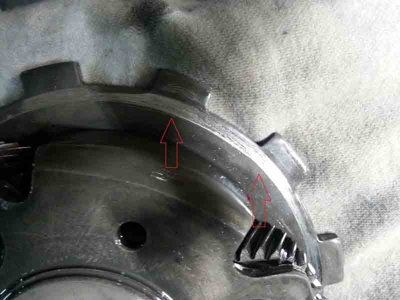

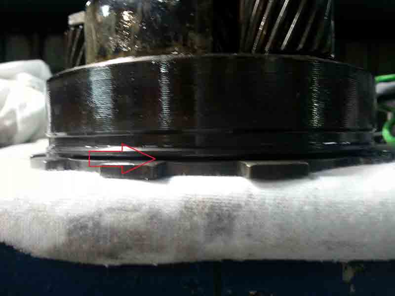

2. Планетарка.
Как говорил выше, выдавило кольцо, медное, то что стоит под сателлитом
Есть ли способ и вообще, восстанавливается это добро? что будет если закрыть на это глаза? и поставить так.
Идем далее, с обратной стороны имеются задиры
Я так понимаю, все это в следствии агрессивной езды и масленого голодания?
И еще момент.
Если смотреть с такого ракурса и вращать планетарку, видно как она бегает восьмеркой...

Зачем колечко в планетарке ?
Да просто, чтобы сателлит на поворотах роликами не скрипел. Ставьте, только фум-ленты подмотайте.
