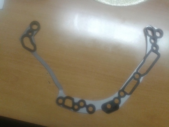

На столе сейчас собирается короб от VW... При разборке отсутствовала прокладка на масляном насосе, во всем манулах и запчастях она есть, но видно, что короб еще не ремонтировался. Поставлю- зазор появится 0,8...Что посоветуете?

Прокладка насоса ставилась, если не ошибаюсь, до 2006 года, потом коробки стали собирать без неё. На таких коробках (с прокладкой) обычно ещё пробка сливная в полости дифференциала присутствует. Зазор осевой там и так не маленький (около 0,8мм), если поставить прокладку там, где её быть не должно, то он под 2 мм будет.

Спасибо, утвердили мое мнение, что лучше прокладку не ставить.
