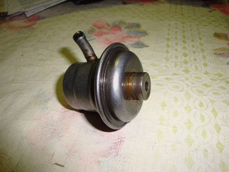

Здравствуйте коллеги,попал ко мне сей агрегат,внутри побывала вода,соответственно фрикционы осыпались и короба перестала ехать.Короб-обыкновенная 4L60E ,электрика не подключена,соответственно:3-я и задняя,ну да больше и не надо.В потрохах вроде ничего особенного кроме вакуумного модулятора вместо электрического и отсутствие зазора в пакете 3-4.С фрикционами и резинками вроде понятно,а вот с модулятором засада,никто ничего не знает,фордовские другие.
Модулятор дырявый,через него сосёт масло,однозначно менять,подскажите,может видели где такой?

На этой есть,воткнут вместо штатного ЕРС.
Зы,до кучи ещё и бубен с блокировкой,да и насос PWM,правда всё это добро не подключено.
Такое впечатление что буржуи не стали особо заморачиваться,а просто воткнули что под руку попалось,ну приколхозили вакуум чтобы не сильно дёргалась.
Поспрашал у коллег в МАИ,когда бубен резать возил,те говорят что давно попадался им такой коробас,но там вакуум был живой и его не трогали.

http://www.transgo.com/products.php?prd ... ntview=Yes
по слаусону 7006927MN
по транстару T74431A

делал такую коробку в начале года.Хозяин объяснял, что на предыдущем ремонте заказывал его из америки( типа тюнинг), что бы не было задержек при переключении, т.е. он специально соленоид менял на вакуумник, и был доволен. Машина была форд какой-то 6 литров микроавтобус.

Ребята,спасибо,оно самое,буду искать. :o

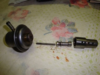

я бы еще попробовал аккуратненько разобрать(разрезать), может восстановить получится, кто знает? хуже не будет.......... 8)

Оно,конечно,можно,но:подбирать материалы,приблуды чтобы красиво сделать,да ещё и гарантию взять-не стоит оно того.
