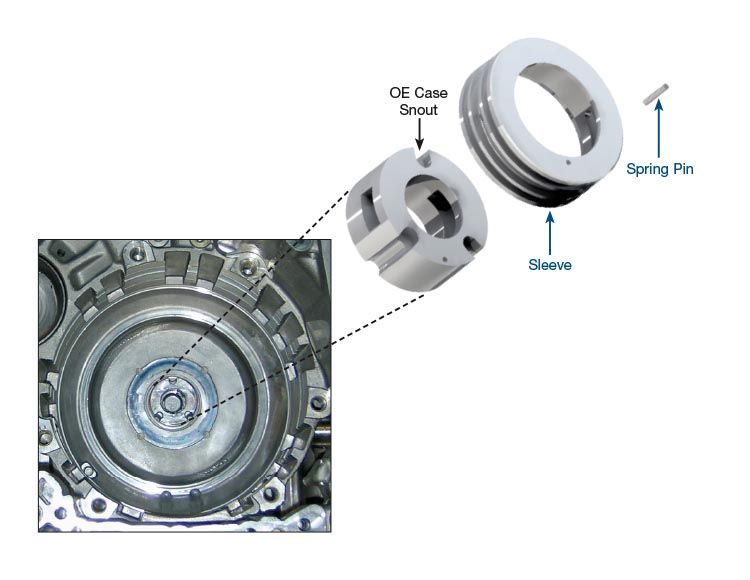

на Т-5 на барабане К-1. 3 передача и К-2 4 передача при переходе. на к-1 смотри внимательно там стоит стальной поршень и он выедает карнизу. тем самым остается в зацеплении. вся беда там. смотри втулки на планете и на солнышке. бублик. при условии если дизель. обязательно в ремонт. блокировка работает на грани про букса. :o

всем спасибо. проблема была в провороте ступицы барабана к2
