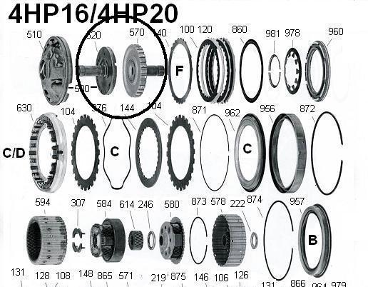

Доброго дня всем, приперли коробку 4Нр16 в коробке..начали собирать..наткнулся на непонятки с подшипниками. Вроде все хорошо,но смиущает отсутсвие подшипника (или шайбы) между насосом и корзиной. На рисунке детали № 520 и 570. по идее одна часть вращается..вторая(статор насоса) стоит на месте..неужели не будет трения?! Или я что то гдето пропустил?

Дык смущает же...потому как шлицевой вал там в свободном полете...ничто его не держит..

Он упирается в стопорное кольцо внутри солнечной шестерни "614" (потом, когда соберётся).
ГДТ там говённые, и болячка с насосами такая же, как и с ZF 4HP20.

вот насос там и поломало

#5 Сообщение vladd » Пн дек 23, 2013 2:48 am
ГДТ понятное дело, что чинить.
Насос - менять (он из "пластилина" сделан, как много что сейчас).

Да это все сделали уже..просто вопрос возник по наличию в том месте подшипника или шайбы.Ни разу таких коробок небыло до этого.Потому и спросил. Сами бы разбирали виделибы..а тут в мешке.
