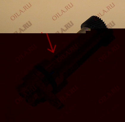

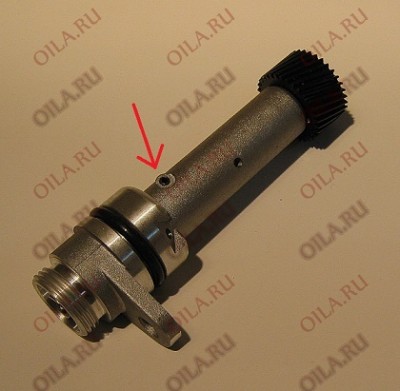

Как заменить шестерню спидометра, на месте разбираться времени и терпения не было. В общем то она под ноль не сточена. Поставил обратно со старой шестерней. Вроде попала в зацепление, но спидометр не заработал. Может кто подскажет, как привод спидометра разбирается?
Ну вот как-то так.

Так воде нечему там откручиваться. Если правильно понимаю, вал шестерни держится штифтом. Только он настолько мелкий, что чем попало его не вытащить.
s45rus
Сообщения: 44
Зарегистрирован: Пт фев 17, 2017 8:19 pm
Re: A4AF3 (Accent) переключение и спидометр
#42 Сообщение s45rus » Пн мар 20, 2017 8:18 pm
Не знаю, из чего сделан этот штифт, но железо оч злое. При чем штифт трубчатый, просматривается насквозь. Сломал 3 сверла 2мм по металлу. Начал ножовкой по металлу пилить корпус вдоль этого штифта, допилил до него, и дальше ножовка елозит как по металлу, из какого сделаны, например, подшипники. На кой делают шестерню на валу отдельно...
