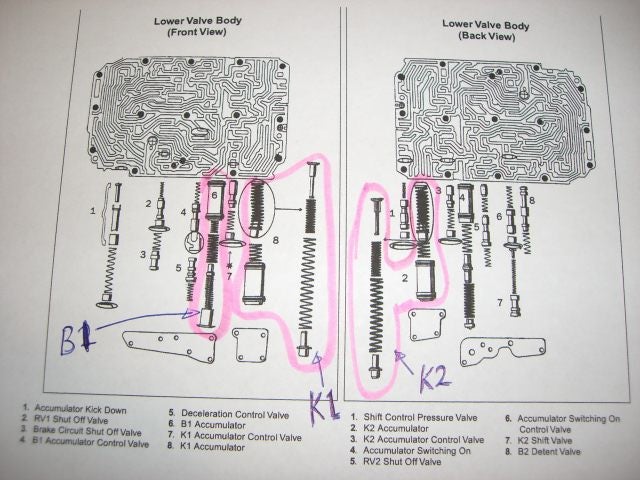

#29 Сообщение Vask0 » Пн янв 28, 2013 9:50 am
Снял, разобрал, место западания отметил красным цветом
Ну и само расположение
Чет я даже как-то растерялся что с ним делать то...
Пружинкой подрочил его, сейчас стоит как должен, только чую на долго этого не хватит
maik
Сообщения: 462
#30 Сообщение maik » Пн янв 28, 2013 1:23 pm
он был зстрятый? если да то промывай охлаждение акпп, если нет то разбирай заднюю часть и смотри внимательно что проебал.
