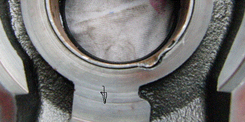

jukimms875 писал(а):ну поменяю я насос и что это даст, может поедет а может и нет!?!
jukimms875 писал(а): при остановке идет вибрация.
jukimms875 писал(а):Подскажите пожалуйста где может терятся давление?
